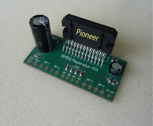

Papētot internetu rādās, ka ir pieejami visādi čipi, kurus ielodē iekšā reizē palielinot izejas jaudu un novēršot BMW brāķi.
Kautkas šāds
Jonjis
Ziņojumi: 898
Ir daži normāli kiti, kurus var izmantot, vairums no tiem, nepārveidojot viņus - nestrādā korekti, var iedzīvoties ieslēgšanās/izslēgšanās būkšķos.
Šos neizmantoju.
Jautājums, strādā? Ja strādā, tad lai dzīvo, kamēr skan, jaudas pieaugums nav neko diži lielāks.
Pēdējais labojis Jonjis - 25 Dec 2017, 00:26, kopā labots 1 reizi.
Ziņojumi: 585
Interesējos tapēc, ka nestrādā, palikusi viena tumba, kas skan. Tumbu vaina man šķiet ka tā nebūs, atradu pinoutu shēmu un uzticoties internetam pārbaudiju, tikai uz vienu tumbu sūtija pāris voltus atšķirībā no skaļuma. Pa reizei pieslēdzas vēlviena tumba. Ko tu vari man piedāvāt?
essential
Ziņojumi: 160
Pievienojies: 22 Jūn 2014, 12:09
Braucu ar: 318i Touring
Prātīgākais variants, manuprāt, ir uzlodēt rca signāla izvadus, apejot bm54 pastūzi, un galā pielikt citu pastiprinātāju uz tumbām, būs gan kvalitatīvak, gan jaudīgāk.
