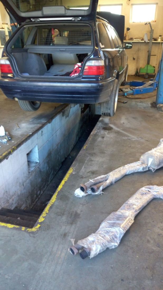

piemirsu piebilst ka tikka aizbrauks pirms atklāšanas pie Dogmas un uzstādīta 2.8 izplūde pilnā garumā.Protams rezultātā dabūju skārdenes skaņu ar ko biju neapmierināts :doh: pēc pāris dienam aizbraucu pie pazīstama metinātāja un rezultātā izgriests x pipe un iemetināti divi liesmuslapētāji.Palika labāk ,bet kas tomēr nav ar to skaņu.Rezumē gala bundulis jāmaina,jo patukšs.Beigās izlēmu izplūdi vairs neaiztikt ,takā pēc skates ir daži plāni sakarā ar mazo jaudu un tomātu.
_____________________________________
Bilde no uzstādīšanas

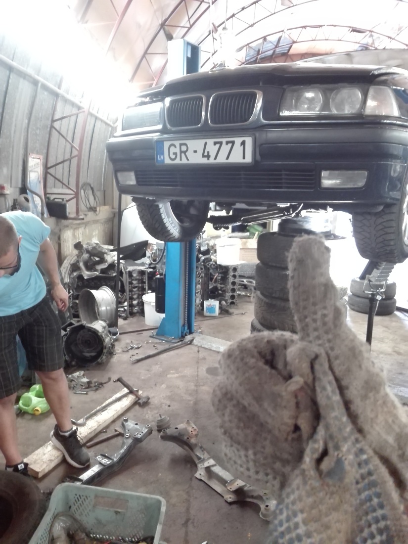

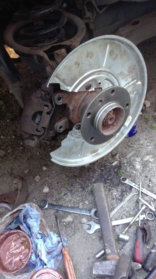

Ta nu ar auto braukāts uz darbu un mājās ,līdz vienu jauku dienu braucot pa salu tiltu pēkšņi kas salūza un tāds normāls sitiens pa piekari un vibrācijas no kārbas tuneļa,pirmā doma galva nu ir pi$da kārbai ,bet uz priekšu brauca ,apstājos pačekoju apakšu ,nekā nav kas acīs krita,nolēmu aizripināties līdz krasta statoit kur lietotājs Imre atveda manus štrumentus un abi metāmies virsu touringam.Problēmu atradām ,aizm.bremžu aizsargs bisk papuvis un izjuka rucītis.Uzreiz izravēju visu ruci,saliku visu atpakaļ un uz mājām sūtīt jaunus aizsargus.Nākošajā diena dabūti jauni aizsargi un protams vakarā tikka uzlikti virsū ar jaunām atsperēm ,kluči vecie ,gaļas vēl ir pietiekami.Jauni kluči man ja kas ir ,taka kapeiku es nepisu,izlēmu likt kad būs jauni bremžu diski un kluči. ;)

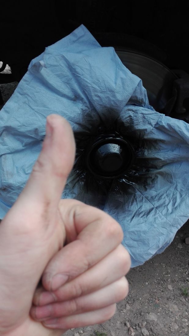

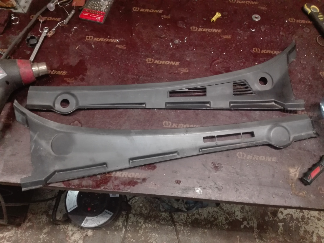

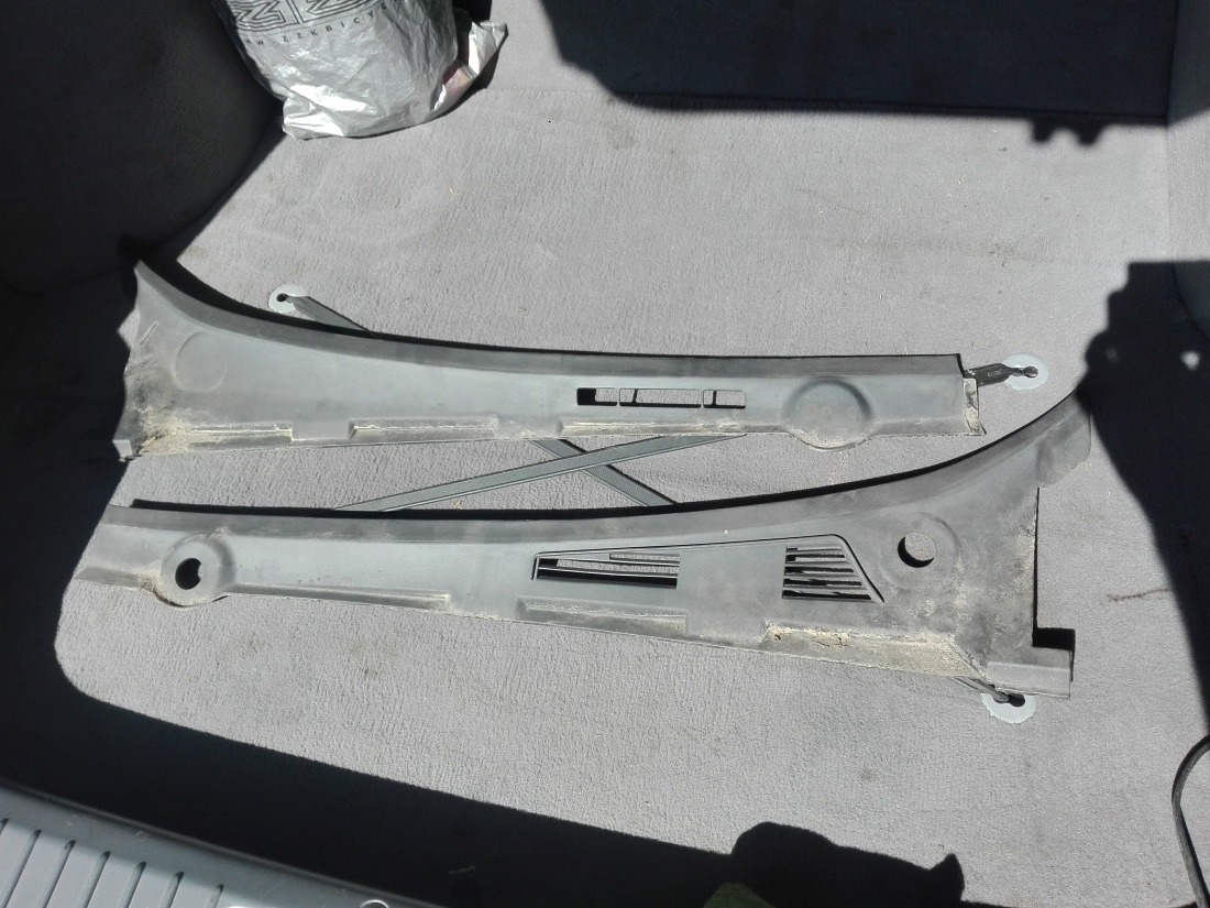

Vēl sakrāsoju stupicu centriņus melnus un dabūju ļoti sterilu plastmasu zem loga bija pabalējusi ar fenu pakarsēju un palika smuki melna. :clap:

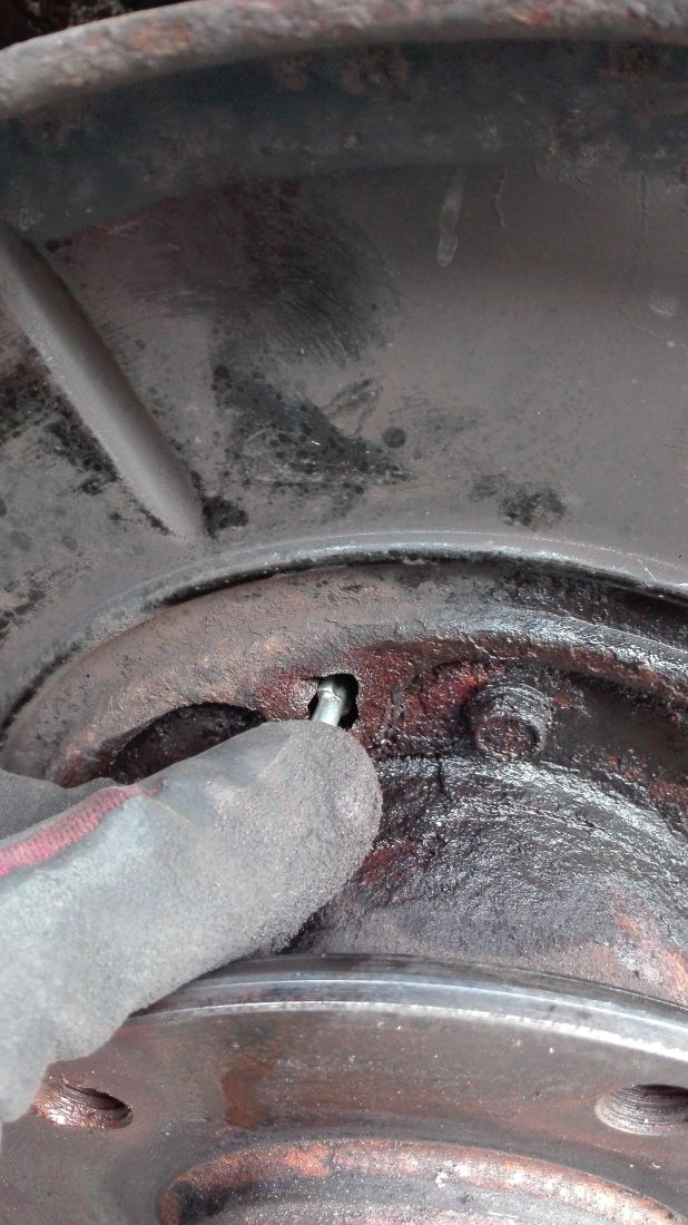

Devos un skati un kauns,jo ar pirmo neizgāju :sad: Inspektors pateica ka motora pusrāmis jāmaina,jo plaisas.viena ārējā šara beigta(pirms neilga laika biju mainījis visas 4 uz jaunām cietajām,viena delphi izģērbās :o ) un viena puse nepietiekams rucītis.Nu neko tālāk nāca atvaļinājums un visu savedu kārtība ,ar Imri nomainijām pusrāmis pie Edza uz pacēlāja,aizbrauks ciemos pie pazīstama uz darbu kur ātri un operatīvi pa kafiju man pieregulēja rucīti,un vienu jauku dienu parpresēju beigto šaru uz jaunu MeyleHD un skate rokas :clap:

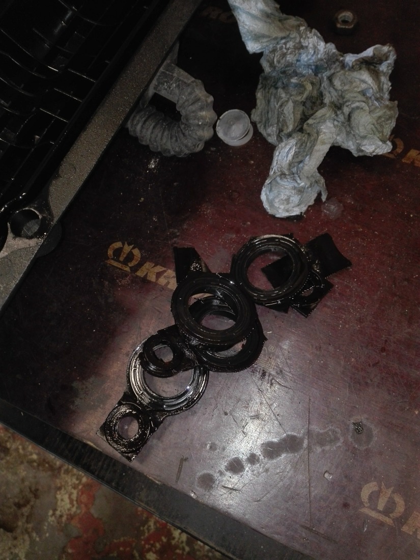

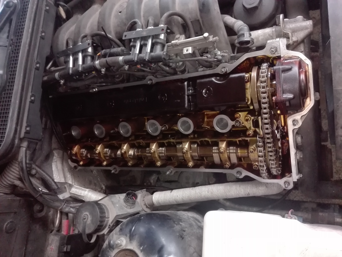

Vēl samainīta vārsta vāka blīve takā vecā viena vietā tecēja.wop wop skrūvējamies atkal... vecā blīve jau kā plastmasa :hahaha:
