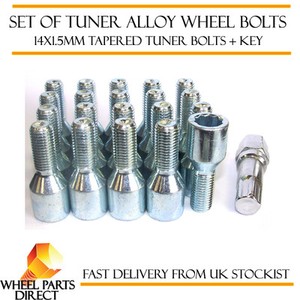

LZ-222 rakstīja:
EJANSONS rakstīja:doma ar specialo plano mucinu nebutu sagajis?
Par maz vietas, uzgriežņu platākā daļa pat skrāpējās gar malām un negribīgi līda iekšā. Vēl varēja pasūtīt spec uzgriežņus, kuriem vidū ir seškants, bet man jau ir šie un negribēju pirk vēlvienus.
Mla nu gateris :doh: tak tiem diskiem ir spec skrūves ar iekšējo seškani vai torx
Skaties tagad lai neatdalās :doh:
Bet nu kopumā topiks :super:

-AF- rakstīja:
LZ-222 rakstīja:
Viss pa smuko
Vari pateikt kas tā par termoizolāciju?
Palasi pāris lapas atpakaļ, tur esmu sarkastījis, gan par aplauzienu saņemot diskus, gan par tevis pieminētajiem uzgriežņiem. Šobrīd diemžēl tā paliks.
Paldies :sarunats:
