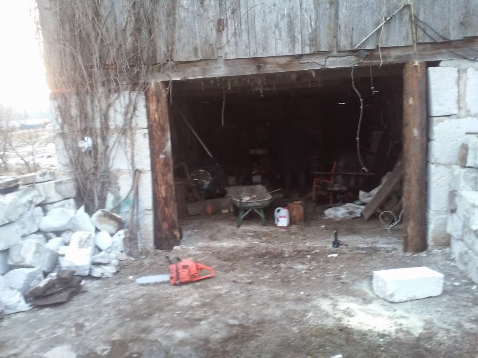

Piektdiena,plkst. 13:00 ierodamies garažā aka izbijušajā kūtī,agrāk biju uztaisijis iebraukšanu no otras puses,kas bija ļoti nepraktiska un dubļainā laikā uzbraukt nereāli,tie kas bija pie mums bijuši sapratīs.Skats apmēram tāds,telpa,telpā ir durvis un dzinējs,ko vajag ielikt bembī,bet ir problēma...pa šīm durvīm bmw bez ieskrējiena neiedzīt. Stunda ar kautko,moš nedaudz vairāk un Ok ir labi,bembis iekšā tiks,vajag vārtus,līdz tumsai ielikām arī tos,bembis iedzīts,ēkai palika sapūst spraugas ar makrofleksu,viss pārējais tākā būtu. Atbrauc seeingman un sak,davaj,jaucam to priekšu nost,ja jau swapojam,tad uz priekšu.Ok,pēc īsa brīža
Piektdienas vakaram pietiks,sāka sāpēt galva un nolēmu doties mājās,tad nu turpinājām sestdienā,te kautkas jau plikāks sāk izskatīties

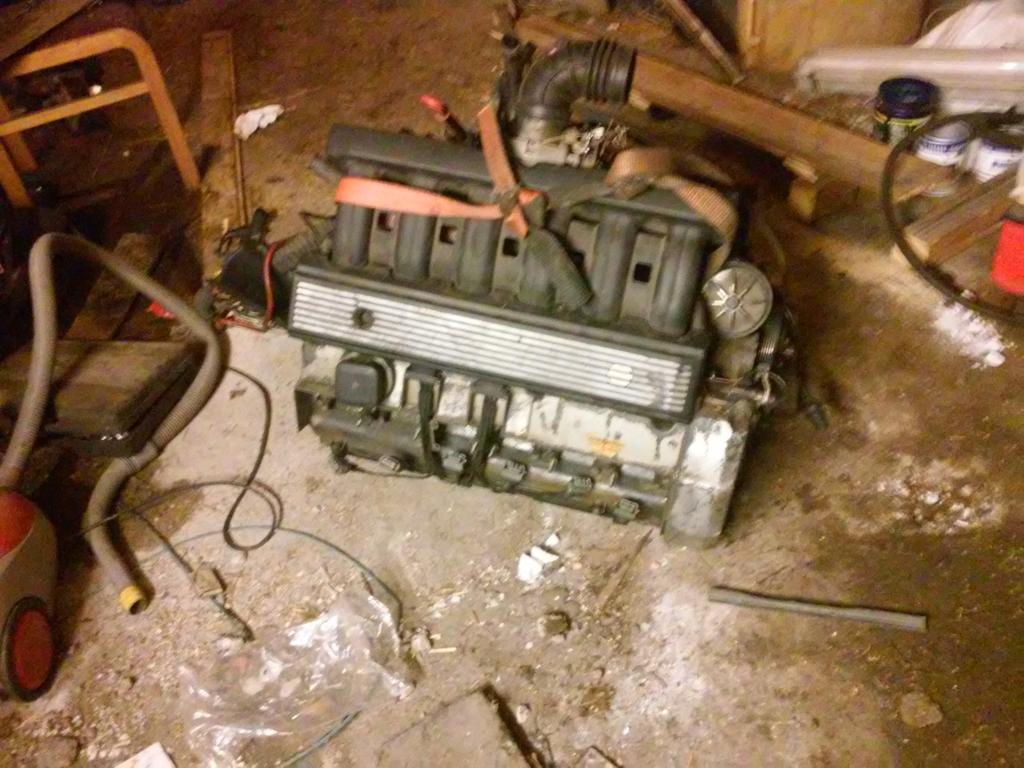

Tātad tika dabūti kronšteini un motors iecelts iekšā Nākamā problēma,dačiks,ko iedeva līdzi dzinējam neder,spolei pipec,kā redzams bildē,pieliekam m43 dačiku un...neiet tāpat,neslēdzas iekšā pat degvielas sūkņa relejs.Apciemojam erchiju upesciemā,viņa kolēģis iedod pareizo devēju,apmaina beigto spoli pret citu un braucu mājās...savienoju,nerūc.Tad es sapratu,ka kloķenes devējam un sadalenes devējam ir pilnīgi vienādi štepseļi,samainu vietām un pieleca uzreiz!Eksperimenta pēc pamēģināju ar m43 devēju - darbojas arī ar to,iespraustu pareizajā štepselī.Acīmredzot kamēr kompis nesaņem signālu no kloķenes devēja,tikmēr neslēdz iekšā relejus.šo izceļu,ja nu kādam kādreiz tā gadās

Vitalix325,nav jau tā,ka tā blīve ir galīgi gatava,par to gmm nevar jau zināt,ko viņš tur mēra,jo cik zinu nekāda diagnostika šito aizvēsturi nespēj parādīt ;D paldies.
