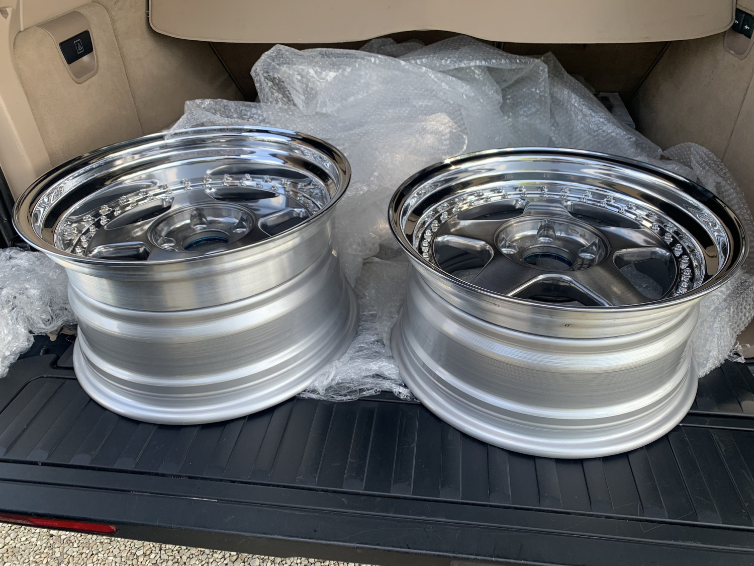

Pa 240 vareja dabut tadus plauktus,protams ne oem.
Sev uz vieniem diskiem mekleju 5 inch plauktus un tie katrs bija ap 130 eiro
Caur ko sūtiji diskus,jo pats ari metu acis caur to saitu uz diskiem,bet par kurjeriem nekonnezinu cik izmaksatu un kur meklet

Es izgāju uz oriģinālajiem, jo noliekot blakus neoriģinālo, ir redzama atšķirība. Un jomas eksperts arī uzreiz redz, ir oriģināli vai nav :gigigi:. Loģistiku palīdzēja sakārtot čoms.

Drikst zināt,pēca kā?pec alu nokrāsas?

Pats es tiešām neatšķiru, atšķirtu, ja noliktu blakus :D, bet skrūvju vietas pret plaukta malu (nobīde ir), tad vēl paša plaukta forma (kantis).

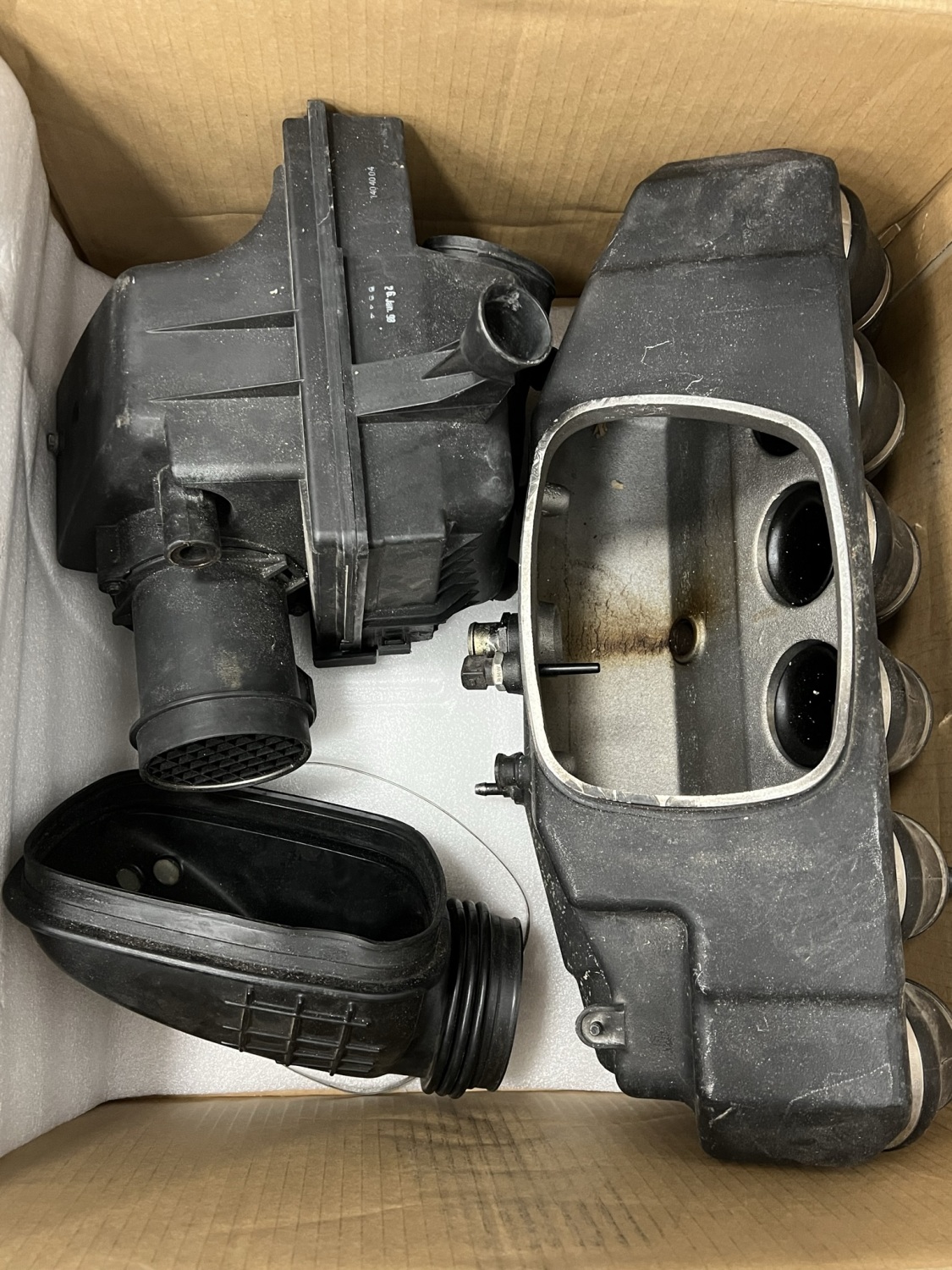

Auto nav nekur pazudis. Diez gan pamainījās plāni un M51 ir izmests ārā. Vietā kāps kaut kas uz M52 bāzēts, vai nu B30 vai B32, klāt tam visam S50 droseles ar ieplūdi, S50 izplūdes kolektoru utt. Zinu, ka speciāli pirkt S50 droseles ir bezjēdzīgi, bet te bija pārāk labs piedāvājums :gigigi:

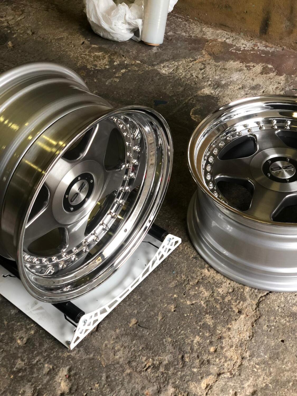

Kā arī diski tika pabeigti. Pārkrāsotas mucas, aizmugurē 3.5 collu plaukti, brushed centri ar vāciņiem un ietonēti ar laku. Paldies par darbu Kristapam, līmenī :super:. Priekšā ir 8.5J ET13 un aizmugurē pēc plauktu maiņas 9.5J ~ET03 (vai aizmugurē līdīs, nezinu :gigigi:).

M50B25 kolektoru ir lielāks efekts kā ar droselēm. Uz stendu pierādīts.

GatisB. rakstīja: 16 Feb 2022, 21:40 Kā arī diski tika pabeigti. Pārkrāsotas mucas, aizmugurē 3.5 collu plaukti, brushed centri ar vāciņiem un ietonēti ar laku. Paldies par darbu Kristapam, līmenī :super:. Priekšā ir 8.5J ET13 un aizmugurē pēc plauktu maiņas 9.5J ~ET03 (vai aizmugurē līdīs, nezinu :gigigi:).
Diski vnk sex! Aizmugurē ietilpināt būs problemātiski, bet izdarāms. Man 9j et11 un 215/40 setups diezgan pamatīgi lien ārā no pamatīgi izvalcētas arkas, bet tas ar +1° camber.

9.5j platums nav nekas traks, izsnesums sarežğīts, make it fit :hahaha:
