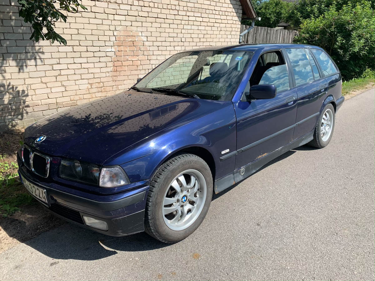

Pirmajās dienās
Pa vidu foto nav :lol:
Un uz doto brīdi ir šādi

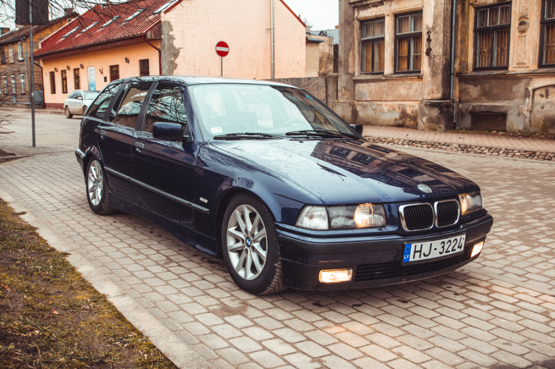

Tad nāca TA klāt, un bija nepieciešams pārmetināt sliekšņus, kas tika arī izdarīts. Tad vēl bākas vāciņam uzlikta jauna eņģe (patīkami stingrs viss tur ir) un atdures gumijas pipsīts. Pie reizes tika nomainīti abi priekšējie spārni un brille un sakrāsots tas viss, klāt vēl nokrāsots tika abi aizmugurējie spārni. Lai viss kopskats būtu labāks, tika uzspodrināts viss auto. Vecā krāsa bija ļoti piekususi.
Ziemai tika iegādāti Style 136 diski ar jaunām 205/55 riepām. Janvārī nomainīts otrs gultnis priekšā, aizmugurē uzlikti Bilstein B8 amortizatori ar jauniem atbalstiem un pastiprinošajām plāksnēm, priekšā ekscentriskās poliuretāna bukses.

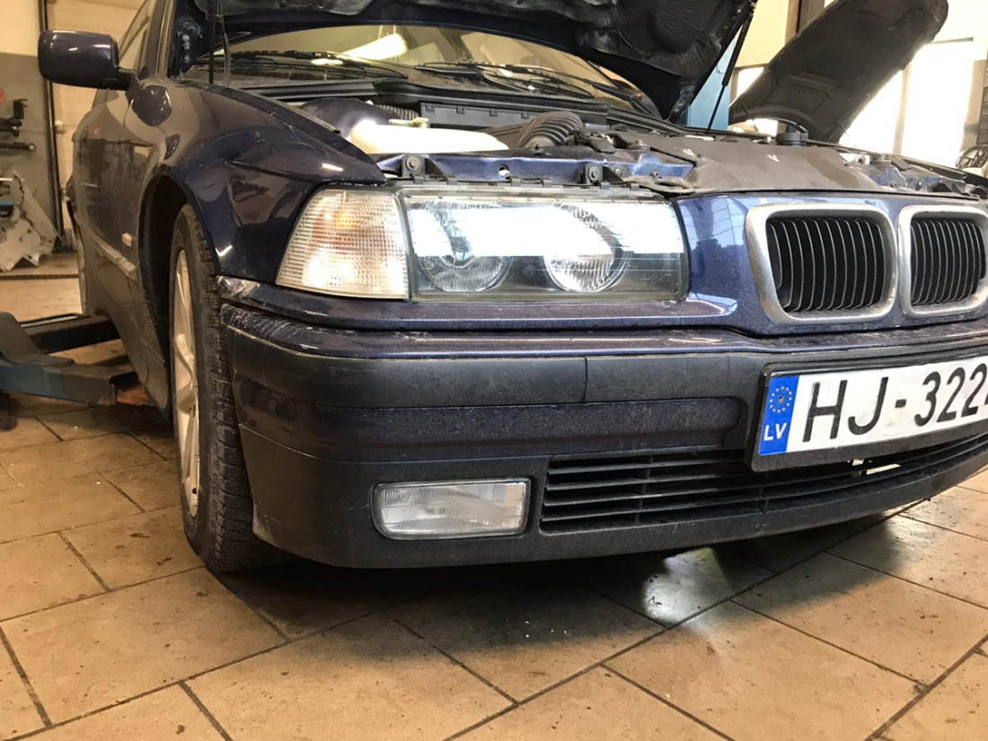

Kā arī, tika iegādāti vairāki komplekti ar Bosch lēcu lukturiem, un uzlasīts viens jēdzīgs komplekts. Vienīgi, diez gan svīst ciet, bet ir jau pasūtītas jaunas lukturu gumijas, cerams, ka izlabos to visu.

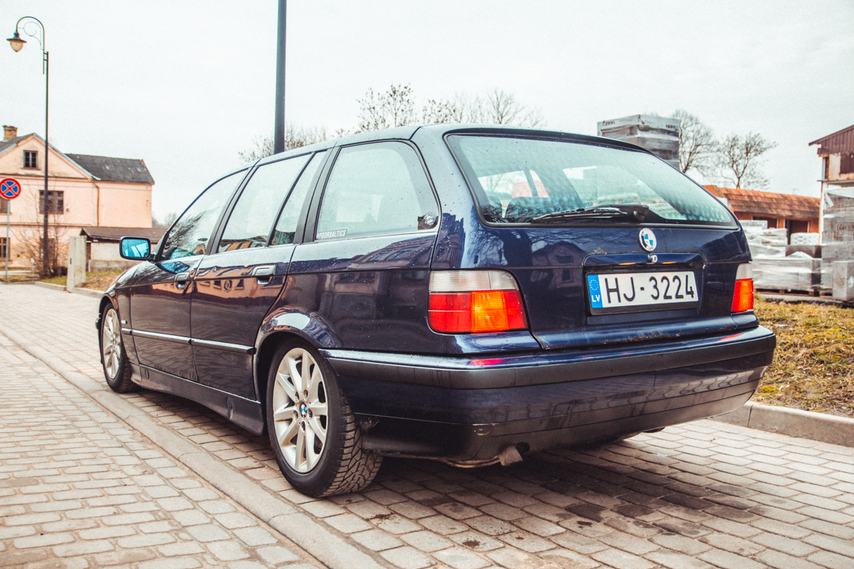

Kopskats pagaidām šāds. Pa vidu tika ielikts bardačoks ar bremzīti, skaļruņi apšuvumos ar hroma maliņu, roku balsts, aizmugurējo apšuvumu kabatas un vēl vairāk koks :gigigi:
Nākamie darbi jau tiek darīti, nodots krāsošanai bagāžnieka vāks, aizmugurējais bamperis un taisnās sliekšņu uzlikas. Jāiegādājās vēl šofera durvis, un tad visas četras (citas, nesapuvušas) jāpārkrāso.

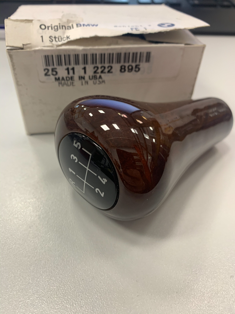

Sīkums, bet patīkami. Ebay izķeksēts jauns OEM koka ātrumkloķis ar M zīmīti un hroma apakšu :super:, žēl, bet nepaspēju iegūt ar apgaismojumu tādu (bez hroma).

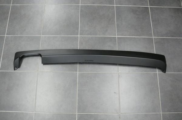

Nomainīts un sakrāsots bagāžnieka vāks (jauni oem vnz apgaismojuma plafoni, jauna zīmīte, logu šķidruma sprausla, jaunas oem skrūves utt), uzliktas sliekšņu uzlikas, nomainīts aizmugurējais bamperis un uzlikts jauns oem Alpina difuzors, nomainīts priekšējais bamperis un uzlikta Alpina lūpa. Un beigās uzlikts uz Style 32 (savalcēti un pulverkrāsoti) un priekšā jaunas 195/40 riepas.
