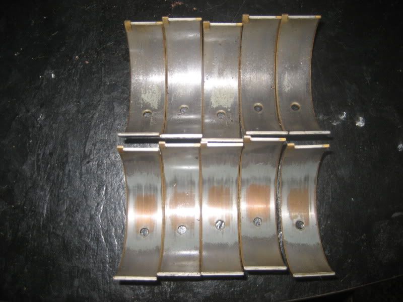

Vecas šāles izskatās šitā
ķip sarkanas paliek un sašvīkātas.
blokam, cik pētījām, vēl honējums redzams un pēc augšpuses, kur virzulis nestaigā, izskatījās, ka nodiluma nav, lol. Moška tas ir iepriekš darīts. :rolleyes: A, bļin, mašīnām tak arī paļubomu ir remontizmēru gredzeni, ko liek, ne? To var kaut kā pārmērīt? :/
Kas un kā ar vadīklām?
Šķiet, ka šālēm nav ne vainas, lol, izskatījās nesalīdzināmi labak. :rolleyes:

Vai jāmaina šāles nenosaka vizuāli uz aci, tam ir attiecīgi instrumenti kā mikrometrs ar, kuru samēra kaliņus, pēc izmēriem arī spriež. Uz sadilušu kloķeni likt jaunas šāles nav prāta darbs, ir jāslīpē uz tuvāko remonta izmēru.

kloķenes styāvokli tikai arī var ļoti labi uz aci pateikt, tikai cilvēks, kas nezin ko skatīties tā arī neko nesapratīs.
[img]šāles[/img]
