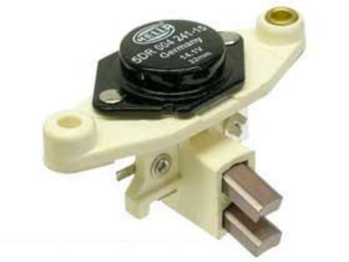

KLAVINS rakstīja:a kuzavu mainiit tikai ? arii varetu buut risinaajums
jautajums vel par generatoriem - dizosu tiltins kaa izskatas vai tas ir tas pats regulators kur piestprinatas ogliites?
voltage stabilizer
Tāds viņš izskatās, vismaz manam ģeneratoram.
Vienreiz ieliku, pat neatceros kādas firmas voltage stabilizer, raustījās voltāža, viss apgaismojums gandrīz kā Ziemassvētkos, ieliku Bosh firmas, top zustand.

evaness2 rakstīja:
voltage stabilizer
Piedod evaness2, bet kā tu remontē datorus, ja nezini kā diode izskatās ? :sad: nevienā no attēliem nav diožu tiltiņš :yes: augšā redzamais sprieguma regulators regulē rotoram spriegumu, bet diožu tiltiņš pārveido maiņstrāvu līdzstrāvā. +vēl ir speciāls izvads (no mazajām diodēm) priekš lādēšanas lampiņas.
