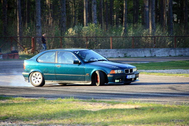

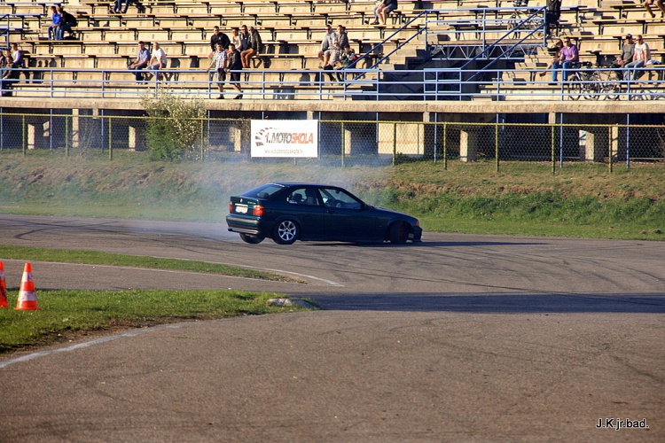

no powera/ Puces bildes
Pacha
Ziņojumi: 2086
28 Apr 2014, 11:01
Ridlihs rakstīja:no powera/ Puces bildes
:supeer: :super: Paldies!

Damn it, tie mani diski prieksa izstas vnk! :super: nedosu tev :hahaha: gribu atpakal :hahaha:
