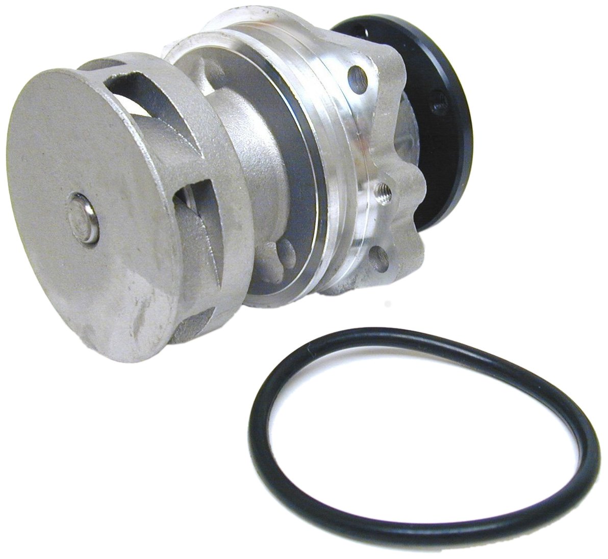

drizak nevis sparninji aplausti bet gan sazobee slid paari ;)
nonjem korkji nost radiatoram, varesi redzet vai notiek cirkulacija vai nee
uzgazejot redzesi kaa slacas araa pa to cauruminju augspusee, brivgaitaa ari jabut cirkulacijai, nelielai bet jabut

kādas lāpstiņas var šādai detaļai var nodilt :lol: arī plastmasas versijai diezko neticu.

yanks- ir redzeti suknji ar dazam aplaustam plastymasas lapstinjam. bet tapec jau teicu ka drizak slid paari savienojuma vietaa un suuknis negriez ar aatiecigajiem rpm, cik nu tur sanak taa attieciba vinjam

yanks rakstīja:kādas lāpstiņas var šādai detaļai var nodilt :lol: arī plastmasas versijai diezko neticu.
beidzas gultnis ūdenssūknī, lāpstiņas paķer kontaktu ar bloku un gatavs. + plastmasa nav mūžīga (sevišķi ar nekvalitatīvu dzeses šķidrumu) un vienk sadrūp (šajā gadījumā biežāk aprauj centru)

es jums abiem piekrītu. runa bij par to, ka viens te teica ka spārniņi nodilst. tā nav nekāda lāpstiņu nodilšana ka vis mehānisms aiziet pa skuju taku :D

Jaucu vienu e36 325i, arī bija līdzīga problēma un iekšā bija sūknis ar plastamasas lāpstiņām un lāpstiņas bija sadilušas, jo dzsēšanas šķidrums bija tosols, kas bija pārvērties par žļurgu, nakošreiz ja, kas tāds gadīsies Yanks pa godu nofatografēšu un ielikšu bildi :kipec:

yanks rakstīja:es jums abiem piekrītu. runa bij par to, ka viens te teica ka spārniņi nodilst. tā nav nekāda lāpstiņu nodilšana ka vis mehānisms aiziet pa skuju taku :D
noņēmu ūdens sūkni un čuguna lāpstiņas ir sadilušas un viena pat nolūzusi.

starp nopūdēšanu un nodilšanu ir atšķirība. un tad protams rodas jautājums vai jums blokā ar nav caurumi :lol:

virzulim un ūdenssūknim ir tas pats darbības pricips :gigigi:
