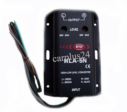

Vai taisnība, ka no CD43 maģa nevar pa taisno slēgt vadus klāt pastiprinātajam? Vajagot signāla pārveidotāju, šādu verķi, taisnība? Šitajā ielaiž no maģa vadus un tālāk nāk laukā RCA tulpītes, kuras tad arī slēdz klāt pastiprinātājam.

            Neesmu eksperts, bet šo manuprāt tev vajag ja liec klāt subi, jo šis no visa signāla tālāk palaiž zemās frekvences.Amish rakstīja:Visi ļoti aizņemti, pats čakarēšos.
http://ecx.images-amazon.com/images/I/7 ... SX522_.jpg
Nē reiniossp, tas nav filtrs - nejauc ar crossover.
Var slēgt pa taisno pie pastiprinātāja ar nosacījumu, ja pastiprinātājam ir tādas ieejas.
