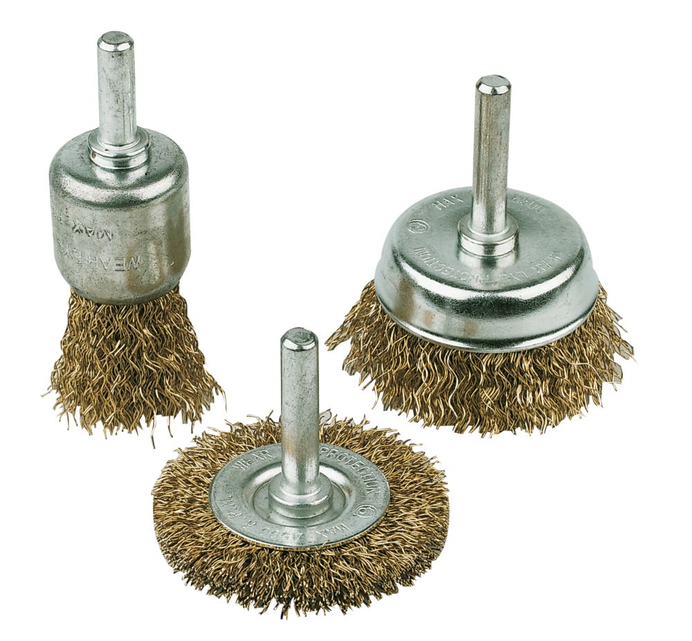

Sāc ar šitiem.
Tad ar šitiem izņem rūsu no dziļākām vietām. Pēc tam kārtīgi notīri ar Brake cleaneri, un apstrādā ar rūsas pārveidotāju.
Iesaku lietot Ferox Ļauj diennakti nožūt, pēc tam atkal notīri līdz dzelzim, ar to drāšu uzgali, un iztīri bedrītes, tad vēlreiz apstrādā ar rūsas pārveidotāju ( ja nav steigas )
Pēc tam ar body filleri, un tālak primer ar pretrūsas īpašībām un krāsu/laku.
Rūsu iesaku tīrīt uz laiku, nevis kad liekas ka ir ok, tas ir domāts tā ka nesteidzies un vnk zini ka tas nav 5 min darbs.
Drāšu birstes vietā nav ērtāk izmantot smilšpapīra slīpripu?ikey07 rakstīja: ↑12 Apr 2019, 16:18Sāc ar šitiem.
Smilšpapīrs sevī savāc gružus un visu nopulē un padara rūsu spīdīgu, tiem drāšu uzgaļiem ir arī mazāki uzgaļi, kur tu fiziski redzi kā rūsa lido nost. Bet nu var mēģināt arī ar to, kas nu kuram pieejams.
