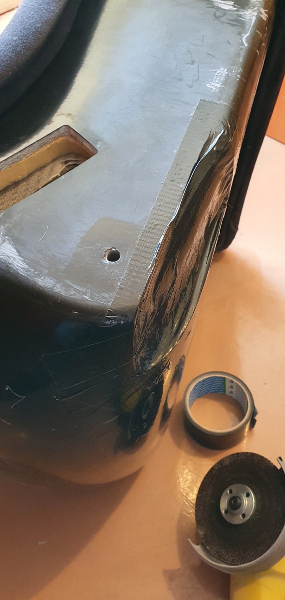

18 Okt 2021, 16:20
Zemāk vairs nevar
Stūres kolonnas zemināšana*
https://failiem.lv/u/fve9v8ndk
+ ekstremāla full retard benķa modifikācija
http://www.bmwpower.lv/files/member_gal ... 3_1448.jpg
http://www.bmwpower.lv/files/member_gal ... 5_2762.jpg
