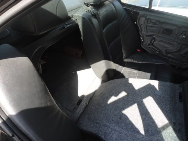

12 Sep 2015, 20:05
Vai E36 sedana pakaļējie atmetamie sēdekļi derēs iekš E36 sedana, kuram nav paredzēti atmetamie sēdekļi?
12 Sep 2015, 20:33
Nē, tā vienkārši nederēs, jo viņiem ir speciāli stiprinājumi vajadzīgi. Ielikt jau, protams, visu var.

12 Sep 2015, 22:58
Linda rakstīja:Nē, tā vienkārši nederēs, jo viņiem ir speciāli stiprinājumi vajadzīgi. Ielikt jau, protams, visu var.
Kas ir tie pa speciāliem stiprinājumiem? Vari sīkāk info?
13 Sep 2015, 00:06
Vienkārši stiprinājumi pie kā beņķu vidusdaļām turēties, savādāk viņi tur ļurināsies pa aizmuguri
