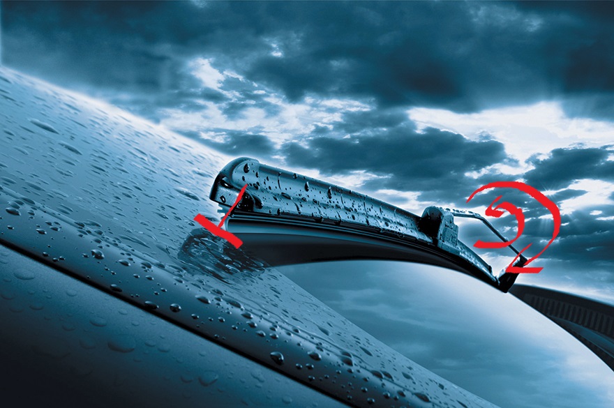

Iespējams, bet bija problēma tieši tāda pati kā tev, iztaisnoju slotiņas kātu un viss ok, grūti aprakstīt.

Klavz rakstīja:Iespējams, bet bija problēma tieši tāda pati kā tev, iztaisnoju slotiņas kātu un viss ok, grūti aprakstīt.
Pag tu domā ka pats tas dzelzs kāts ir saliekts, vai arī ka viņš nav pozīcijā kāda jābūt, respektīvi aiziet pārāk tālu kad ieslēdz un tieši dēļ tā šitā darās?

Fashion rakstīja:Emm nu tur ir tā, ka, izslēgti viņi reāli izskatās ka nav pozīcijā, mazliet par augstu apstājas viņi..mok ka ņēmu nost nepiefiksēju īsto pozīciju un tāpēc tagad pisaks tāds?

Dabūju, pat paintu iedarbināt.
Ceru, ka sapratīsi,
Pārbaudi vai pati slotiņa stāv 90 grādu lenķī pret logu.
Bilde var redzēt, ejot uz augšu viņa ielocās, man bija tā ka viņa bija tādā stāvoklī arī nākot lejā, tapēc viņa "lēkāja" pa logu un radīja to skaņu.
