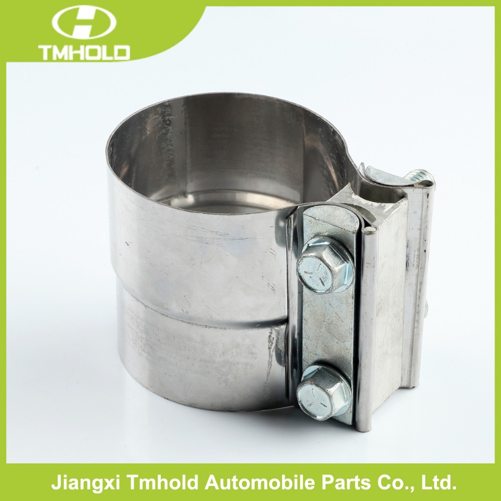

Kādi varianti pievienot izplūdes pēdējo posmu ja vidējam tas gala flancis sapuvis un nolūzis?
Kikaps
Ziņojumi: 1899
Braucu ar: īsu div-bļ*-astoņ'
15 Okt 2015, 12:22
kasp1js rakstīja:Kādi varianti pievienot izplūdes pēdējo posmu ja vidējam tas gala flancis sapuvis un nolūzis?
- Metāla 'savilcēji' šitāds tip
- jauni flanči
- svarka :hahaha:

15 Okt 2015, 12:27
Ko TA saka par tādiem savilcējiem?
rus90
Ziņojumi: 573
Braucu ar: 318is
15 Okt 2015, 12:29
kasp1js rakstīja:Ko TA saka par tādiem savilcējiem?
Neko. Pašam tāds stāv un laiž cauri.

15 Okt 2015, 12:31
Esmu gājis, neesmu sastapies ar problēmām. Sasmērē ar izpūtējsmēri, lai nav izplūdes sistēmas bojājumi TA inspektora acīs. (nepūš garām)
Galvenais lai tam savienojumam nav jātur viss izpūtējs, ja Tev visi stiprinājumi vietā, kādēļ lai tā būtu problēma tur, kur izpūtējs tāpat nav karsts vairs...? Turklāt savilcējs tak no metāla, problem?
kasp1js
Ziņojumi: 779
Braucu ar: pieciem cilindriem
15 Okt 2015, 12:32
Ok. :clap:
Tagad tik jāatrod kur nopirkt.
