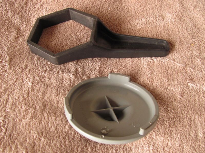

Kā vislabāk noņemt R16 ST5 vāciņus ?
Kad diski ir nost tad no otras puses sanāk baigi feini, bet ja virsū tad baigais čakars un nesaskrāpējot vāciņu baigi grūti.
Padalaties ar best tooliem šim darbam. Jēbajā pat spec atslēgu īsti neizdevās atrast, jo nezinu kura der :D

Ercix rakstīja:Kā vislabāk noņemt R16 ST5 vāciņus ?
Njā, tiem R16 kaut kādi tizli tie vāciņi nāk. Nu es parasti ļoti plānu un ļoti mazu mīnusiņu pabāžu gar malu un akurāti atspiežu. Ja baidies saskrāpēt, pabāz kādu lupatu apakšā. Nekas diži labāks nav izgudrots, manuprāt ;)
Edit: tā izskatās spectūļi priekš Style 5 vāciņiem :hahaha:

Ruu
Ziņojumi: 4667
18 Jan 2016, 08:28
Ja pareizi atminos, tur bija tāda grope/caurums, ar kuru noraut nost. Jo viņi rāvās nost. Lai nesaskrāpētu - noteikti ne ar skrūvgriezni. Jāņem kāds plastmasa tūlis palīgā (atceros, ka velo riepu montāžas komplektos bija visādi forši plastmasas "montējamie")

Inferno. Ja pareizi atminos, tak Style5 R16 nenāca romba viducis. Tur nāca apaļš, bez nekādām šķautnēm. Šī atslēga der Style5 R15.

Ruu rakstīja:Inferno. Ja pareizi atminos, tak Style5 R16 nenāca romba viducis. Tur nāca apaļš, bez nekādām šķautnēm. Šī atslēga der Style5 R15.
R16 vāciņiem nāk tādas kā gropītes pa riņķi, 6 gab, viņiem ir tā otra atslēga, apaļā :hahaha:

Inferno rakstīja:
Paldies Inferno un Ruu par viedokļu padalīšanos
