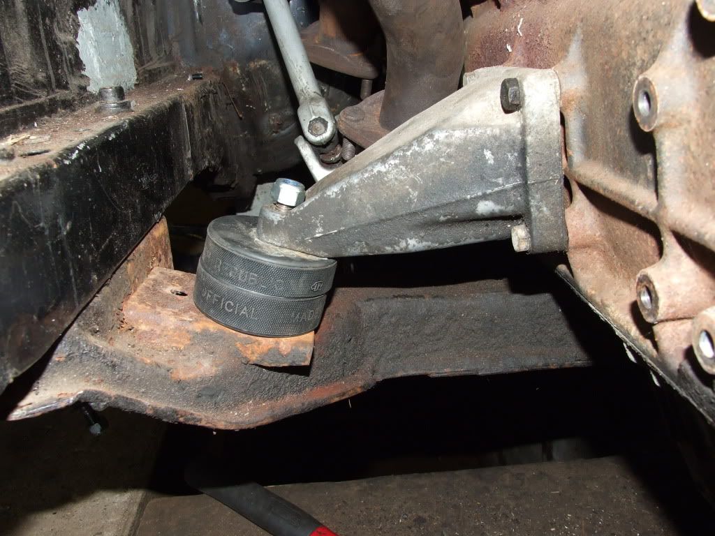

E34 M50 bukse der uz E36 bez jebkādām pārbūvēm?
Onkļi skatē pis prātu par to vai nē?

Uzlikt var easy. Onkuļi TA neko nevar pateikt, ja sip galvu, tad saki, ka BMW detaļa, vari pierādīt :D

To, ka uzlikt nevar nedomāju nevienā brīdī, vienkārši vai nav tā, ka kaut kas jāizmaina vai paduškai jācerpj nost tās bumbas utml.

funkyasshit rakstīja:E34 M50 bukse der uz E36 bez jebkādām pārbūvēm?
Rigā pagasnedel gāja cauri - ieprieks bija e36 oem... nomainijju uz e34... ne vārda no inspektora puses...
Vienu pumpu noslīpēju e34 buksei...

Pēc tam viss okay, ka viņa tur nekur nefiksējās? Mans loģiskais iemesls, kāpēc viņa tur ir - lai vibrāciju, slodzes gadijumā viņa nesāktu griezties un neatskrūvētos/nepārvilktos. Citu neko izdomāt nevaru. :D

Vina ir pilniba parklata ar gumiju... pievelkot ar skrūvi no abam pusēm kurai ir plastmasas gredzens - nekas nekur nepaliks...
Tikai tukšgaitā lielāka vibrācija uz bundžu...

Nu es pats tikai nesen atlāju, ka man virsū stāv 4 cyl bukses un motors vispār guļ uz stabilizatora stieņa. Gandrīz 20k jau esmu nobraucis, labi, ka ievēroj laicīgi. Karteris nedaudz paberzts, bet viss safe. :D
Labāk vajadzētu būt kā šobrīd. + E34 bukse maksā 7E/gab Corteco, ja salīdzina ar E36, kas ir 23E/gab Corteco.

funkyasshit rakstīja:Nu es pats tikai nesen atlāju, ka man virsū stāv 4 cyl bukses un motors vispār guļ uz stabilizatora stieņa. Gandrīz 20k jau esmu nobraucis, labi, ka ievēroj laicīgi. Karteris nedaudz paberzts, bet viss safe. :D
Biju uzlicis jaunas febi E34, lai uzliktu jānoslīpē tas pipsis, bet viņām tas vītnes thing ir ar offsetu un tad jāgroza, lai dabūtu ka motors stāv taisni, un tad tāpat otrajā nedēļā viena pārlūza uz pusēm, hvz vrb brāķis bija.
Es ieteiktu likt E36 un apakšā(starp pusrāmi un uzgriezni) lielāko šeibu kuru tur var dabūt iekšā, citādāk izrausies no pusrāmja, dont ask me how i know that. :lol:
Vienkarsi paliec zem bukseem 3-4mm saibas un viss bus kartibaa!
