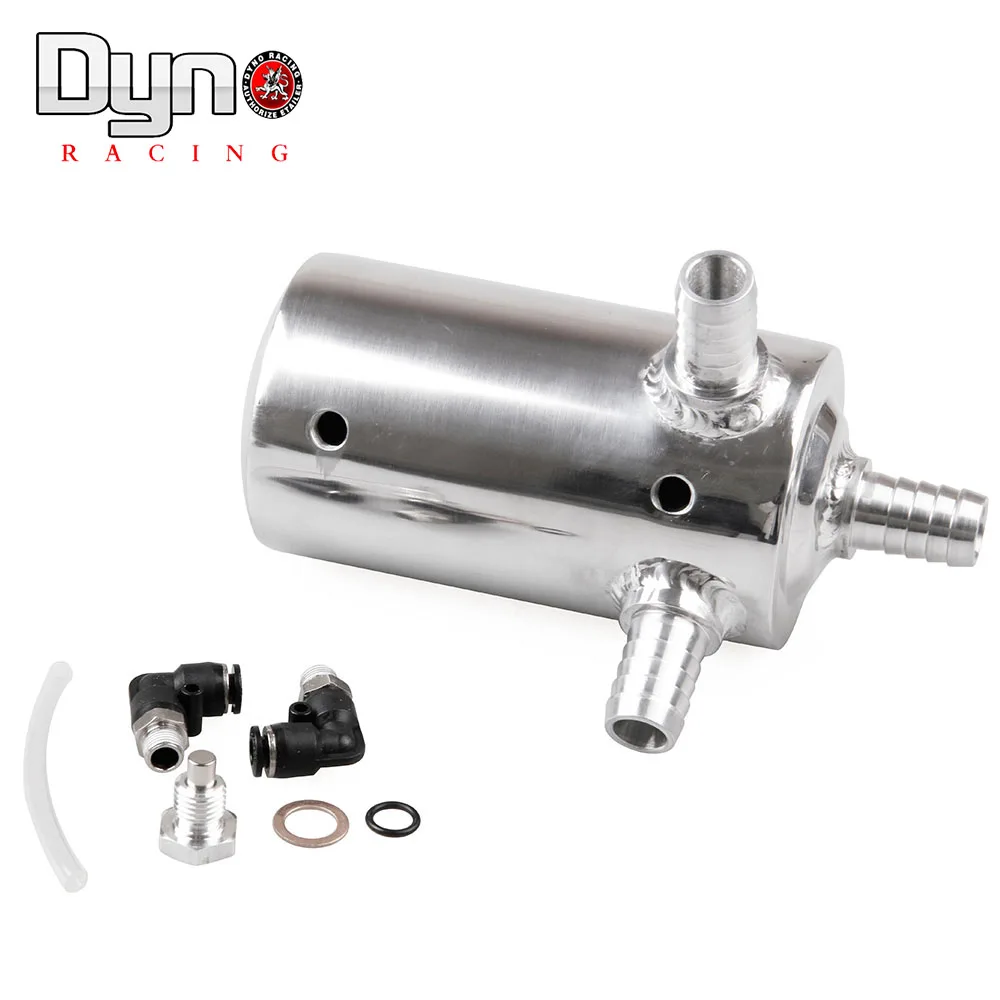

Problēma ar oil catch can. motors m52b28 uzliku m50 ieplūdnieku.
Tagad lūdzu nesmejās, daru ko tādu 1. reiz :hahaha:
kanna izskatās šāda
1. set ups - no vārsta vāka uz tanku no tanka uz ieplūdnieku un no tanka uz karteri. rezultāts pilns ieplūdnieks ar eļļu
2. set ups - no vārsta vāka uz tanku no tanka uz ieplūdes gofru (pirms droseles) un trešā izeja uz karteri. rezultāts atkal viss tanks pierauts ar eļļu.
3. set ups - no vārst vāka uz tanku no tanka uz karteri, trešā izeja vienkārši vaļā. rezultāts pierauts atkal ar eļļu.
Eļļu viņš rau tikai pie augstiem apgriezieniem, līdz 3-4k rmp viss čotka
Ko es daru nepareizi? :gigigi:

M50 variantā no vārstu vāka iet viena caurule uz gofru, maziņā uz ICV. Citi to ICV glušī nost caurilīti, bet neesmu mēģinājis. Catch can jāstāv vienkārši starp gofru un vārstu vāku. Viņam būtu jāsavāc eļļa, lai ieplūdē neiet tā eļļa. Ja tev tur iet tāds eļļas apjoms, kaut kas nav riktīgi ar citām lietām.
