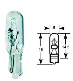

Miiix rakstīja:Par tām spuldzītēm runājot: varētu būt, ka pečkas apgaismošanai tajā patronā nāk iekšā vēl viena patrona? :lol:
Itkā nopirku īsto, bet huj neder. Paņēmu spuldzīti no pelnu trauka, itkā bij jāder, bet ieliekot ligzdā šķiet, ka vēl papildus kkādai patronai būtu jānāk :rolleyes:
Pēc pieredzes stāstu par spuldzītēm, mainīju savai FL kupejai lampiņas:gaismas slēdzim un pečkai parastās spuldzītes kā bildē, pelnutraukiem un piepīpētājam ir spuldzītes ar patronu, bet čoma preFL bija visur parastās spuldzītes.
