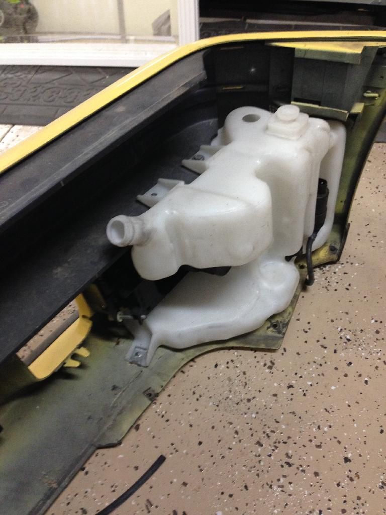

Logu šķidruma variantā var jau uzlikt OEM variantu, kurš atrodas priekšējā bamperī. Nāca M3 ar SMG.
http://www.realoem.com/bmw/enUS/showpar ... Id=61_0176

Un kādā ciparā šī nevajadzīgā lieta nostāsies? Festiš,kurš nah** ir vajadzīgs....

Nu pēc šīm procedūrām,topika autoram piķis laikam nav problēma,ka nevarētu kko tādu atļauties! Es gan liktu kko tādu,kad daudz maz niezētu roka kaut ko pilnveidot,tīri aiz neko nedarīšanas! :rolleyes:
P.S Bet jā,piekrītu,katram savs budžets!

ElvijsR rakstīja:Skatāms projekts :supeer: :super: visu cieņu un , lai viss izdodas.
Ps logu ščidruma bačoki nāk arī buferā ;) un tad nerēgosies.
Risinājums super :super: , bet ne šī gada budžeta ietvaros.
