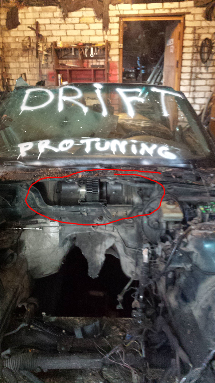

Man ir sekojoša problēma!
Šajā rajonā iekļūstot ūdenim, man sāk tecēt ūdens salonā, gar uguns sienu! Varbūt kādam arī tā ir bijis?
Cik pētiju tur ir tā kaste pieskrūvēta no iekšpuses un viņai apkārt ir blīve, varbūt tā blīve arī ir pie vainas, tad sanāk man jāņem nost viss panelis un jāmaina tā blīve?
