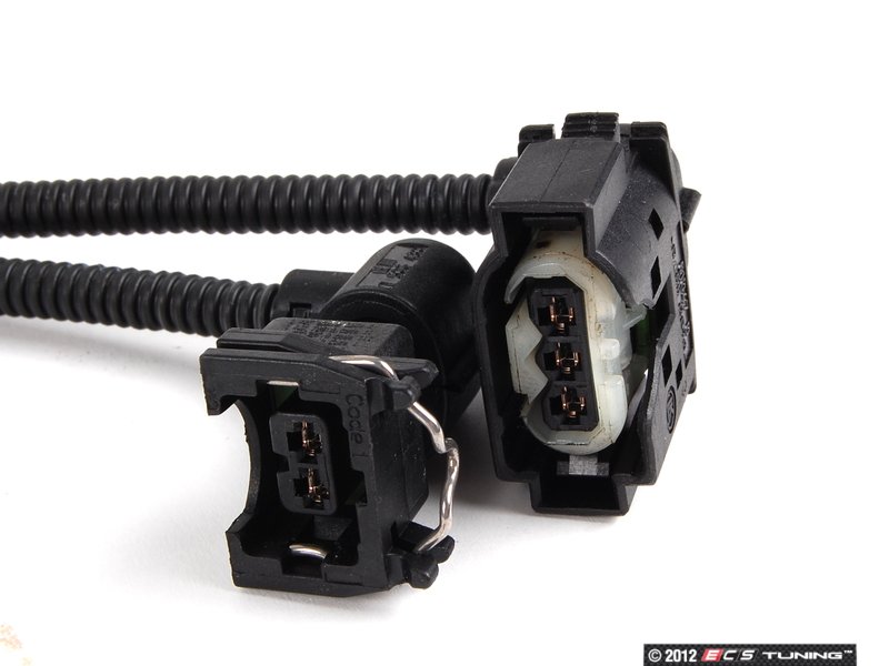

RENIO rakstīja:
RENIO rakstīja:kā detaļai katologā var atrast kodu šim:
* metāliskai skavai
Kāds? :rolleyes:
1) ieejam http://www.realoem.com/bmw/select.do
2) ierakstam VIN pēdējos 7 ciparus pie "Serial Number:", spiežam search
3) apakšā spiežam browse parts
4) tad pa labi būs poga "search part number"
5) Ierakstām "engine harness" pie "Search by Keywords"
