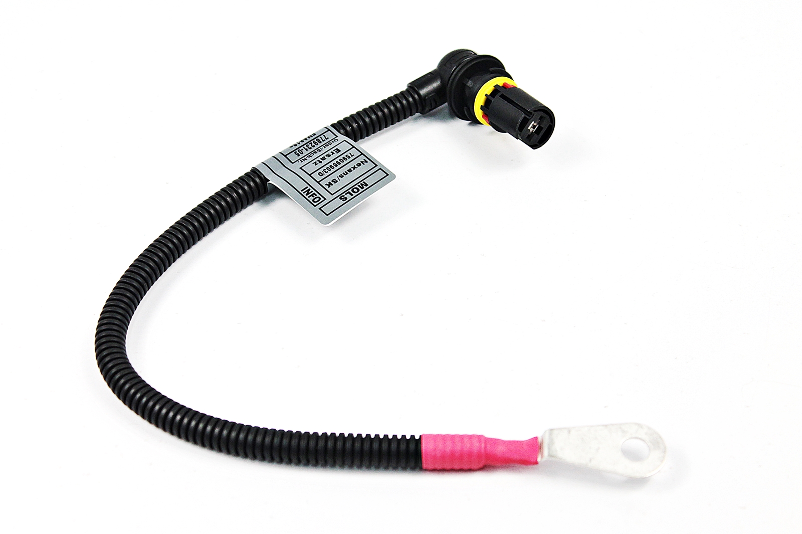

05 Nov 2020, 10:41
Vadu skatījāties?

05 Nov 2020, 10:44
Mikuzz rakstīja: 05 Nov 2020, 10:41 Vadu skatījāties?
Attēls
Nē, vadu neesmu skatījies. Aiziešu līdz stāvvietai, uztaisīšu bildi

Vadu nost nevienoju, bet nekas svilis nav.

05 Nov 2020, 12:45
Raimonds rakstīja: 05 Nov 2020, 10:46 Un motors silst. Varbūt ikdienā pa korķiem līdz 90 neaiziet, bet ap 70 vajadzētu būt. To varēšu pateikt konkrētāk rīt no rīta.
Ar šādu "silst" varēsi arī nākotnē mainīt kvēlsveces un blokus uz nebēdu
+ Vadam jāskata kontakta spailes pie releja, spailes appresējums, neba būs pilnīgi nodeguša izolācija.
