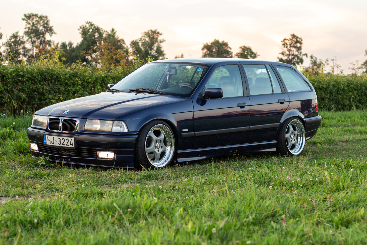

tā alpinas lūpa ar tik zemu klīrensu neaizies pie dieviem? :lol:

Laba pieeja sīkumiem :super:
Piekrītu Vladenam par Alpinas uzlīmēm
Ziņojumi: 2412
Braucu ar: 525d 328i
13 Apr 2020, 21:16
Auto skaists. :supeer:
Nevajag nekādu pod alpina, tas ir tas pats kas ielikt m3 dzinēju un saukt savu auto par m 3, lai gan tas nekad tāds nebūs, atstāj tādu clean look, ir labi :bmw:

Par svītrām man domas dalās, it kā varētu sudraba, bet no otras puses, tas tomēr ir tds, t.i. necieņa pret Alpina :D, jāskatās, uzlikšu moldingus un tad jāapdomā.
Lawwr rakstīja: 13 Apr 2020, 20:51 tā alpinas lūpa ar tik zemu klīrensu neaizies pie dieviem? :lol:
Lūpa ir ļoti dzīvi redzējusi un tagad tik ir kaut kāds skats tai ir panākts. Domāju, ka izturēs, jo oriģinālā un labi panes bojājumus. Katrā ziņā, ļoti skatos kur un kā braukt ;)

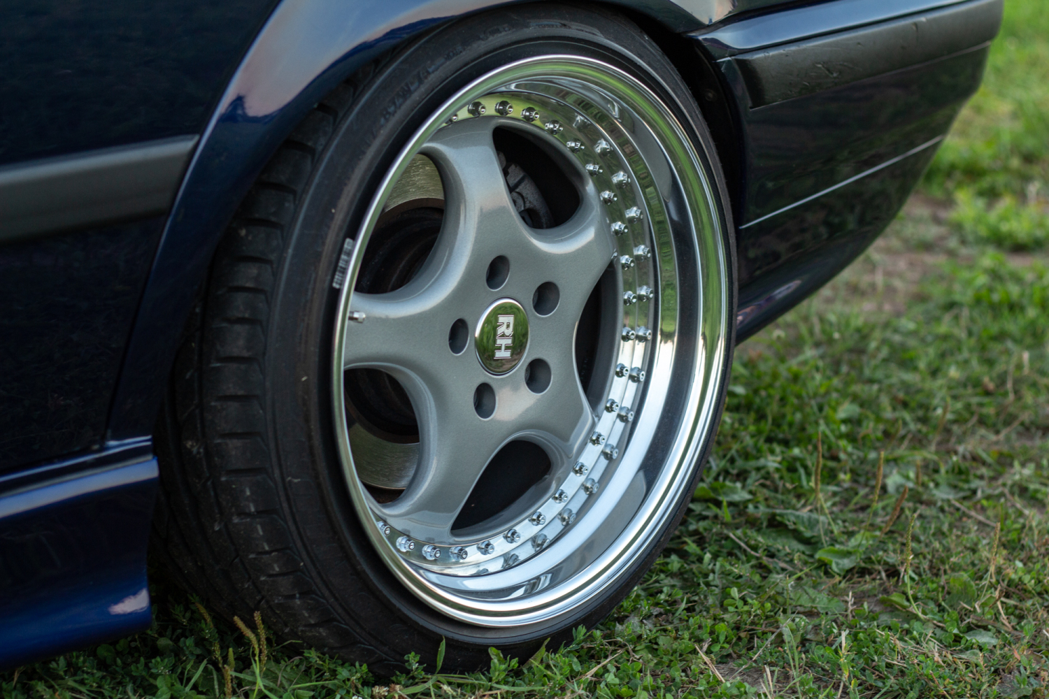

Šis tas izdarīts atkal. Priekšā uzlikti PMC motorsport regulējamie atbalsti, aizmugurē 3B Motorsport regulējamās ķegas, poliuretāna bukses aizmugurē plauktu galos. Protams, aizmugurē ķegām jaunas OEM skrūves un uzgriežņi, jo viss tur bija diez gan sarūsējis. Pie reizes nomainīta kārba, kur uzreiz klāt nāca jauns sajūga cilindrītis un jauna OEM kārbas dakša. Un beidzot ir nokrāsotas un nomainītas visas četras durvis, kuras uzreiz tika pie jauniem OEM Mpakas moldingiem bez M zīmītēm. Neilgi pirms tam izdomāju, ka vajag diskus pamainīt. Rezultātā tiku pie RH ZW1 R17 diskiem, kuriem parametri ir šādi, - priekšā 8.5J ET13 un aizmugurē 9.5J ET21 (jau ar flančiem, jo bez tiem nevar uzlikt). Diski sakopti pie Wheelworks, un, protams, ka uzliktas jaunas riepas. Priekšā 205/40 un aizmugurē 215/40 (ar pilnu auto ķerās, bet jāiegāž aizmugure vēl vairāk). Zinu, ka stanceri šeit iziet no modes, bet kaut kā vienalga :gigigi:

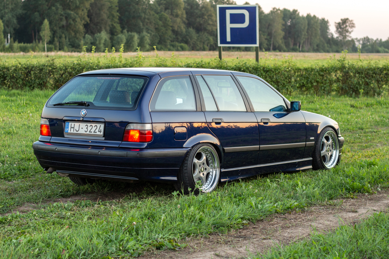

:pupi: kapec cc e36 staveja skatitaju stavvieta?

Pieteikumu biju nosūtījis, bet ar to arī viss beidzās :rolleyes:
