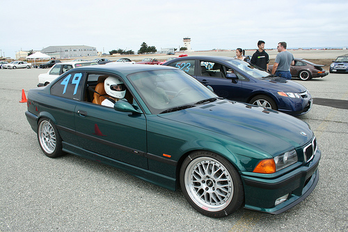

Interesē diski 17" platumā J7,5-8 ar ET 13 vai 15, vai 20. Varētu piemeklēt kādas riepas, lai ar nelielu sēdinājumu nevajadzētu arkas mocīt?
et20 ar uzstieptu riepiņu, respektīvi 195, vajadzētu ieiet, tie mazākie etas gan grauzīs arku ārā...
Ja negribi arkas mocit un gribi sedinat tad labak liec 3 serijas R17 ar et35 iznesumu, un ar riepam nebus nekadu problemu.

Man stāv virsū tagad 185/65R15 ,riepas tādas pasūdīgas,vai varu likt virsū 205/65R15 -stāv garažā ar labu protektoru.Auto ir 318i Tourings.Un ja uzlikšu vel uz e34 diskiem ar et 20.
Sēdināts?
Manam bumslim ir j7 et20 ar 205/65 baloniem + sedināts. Strīķējās iebraucot bedrē vai iesēdinot vairāk par 2 cilvēkiem.

Nu sēdināts nav bet augsts arī nav. bet 185/65 jau taka biški grib līst arkās.dogMa rakstīja:Sēdināts?
Tas ir kā - līst arkās? Beržās vai vienkārši palien arkā? Ja vnk palien arkā, tad vienalga, viņas tur var dziļi līst..
Nu tagad stāv oem bleķinieki un nekas tur pat nevar bersties,vienkārši nevaru saprast vai ar e34 diskiem un 205/65R15 tur nekko man nestrīķēs dēļi iznesuma.

Man ir R15 no e34 ar J7 ET18 - ar 195/65 viss ir
, ar 205/65 strīķējās spārnos.
