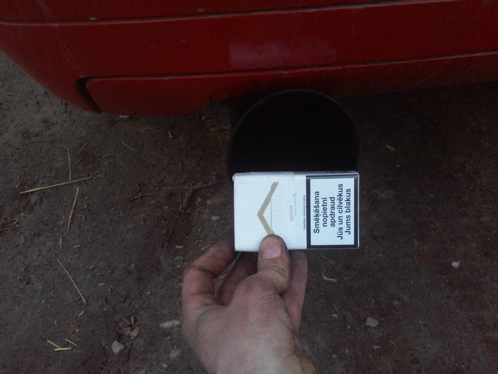

Šis tas bembim ir izdarīts.Vakar bija svētdiena,ko nolēmu veltīt sava auto remontam,jo cik tad var braukt kaut vai strādāt ar bembi,kuram izpūtējs pūš garām desmit vietās,līdzarko nedarbojas lamda zonde,gaisa masas mērītājs ar visām izrietošajām sekām,ar atvienotu gaisa masas mērītāju kaut ko jau gāja tas aparāts.
Viss sākās ar to,ka kolektoriem nolauzta pa vienai špiļkai katram - rezultāts:rūc kā zālespļāvējs,pūš garām un nedarbojas lamda zonde.Ilgi gaidiju kamēr tikšu kādā servī uz pacēlāja ar pusautomātu lai izmetinātu tās nolazutās špilkas ārā.Bet tad man radās ideja,paņēmu trijstūrainās blīves kas tur nāk,aptinu ar biezu kārtu folliju.Ideja vienkārša,kaut cik jau piespiežas tās trubas klāt kolektoram tajā pusē kur nav skrūves,tikai blīve iznāk par plānu,lai noblīvētu.Šito izdarot - voala,kombains,zālespļāvējs un trimmeris ir pazudis no motortelpas.Ok ja jau tā,tad vajag perfekciju,lai diena ir izdevusies.
Nepatika gala bundulis,no 1,6 ,tāds sapuvis,kārtas lobās nost un aizdomas,ka caurs,jo tur arī rūc kā trimmeris.
Te man rodās afigennā ideja - gadus atpakaļ,kad man vēl bija zaparožecs ar ko pa mežiem tika šķērēts čoms atveda milzīgu bunduli,atceros kā rēcām,kurš tādu uztaisijis,jo bundulis mazs,izeja mizlīga un paštaisīts no nopietna bleķa
Toreiz gan nesanāca notestēt,jo zapim ar V motoru bija divas trubas,mums nebija pat svarka un zināšanas kā ar to apieties tāpēc bundulis nomētājās stūrī,ik pa laikam tika uzmērīts kādam žigulim,jettai un tdsam ,bet tā arī netika realizēta šī ģeniālā izplūdes sistēma.Līdz vakardienai
Ja uz jettas un žiguļa 4cyl dzinējs radija tikai tizlu pļerkšķi,tad uz 6cyl bembja ir tas ko vajag
ņēmu un nogriezu trubu no vecā 1,6 izpūtēja,truba starp citu ir par mazu diametrā,bet citas nebija pa rokai,nopūtu norūsējušo galu ar matēto inral krāsu Bija par īsu,nācās iemetināt pagarinājumu,svarkapower,nekāds glītais metinājums nesanāk,bet vismaz un turās stingri,jo truba ir iedzīta trubā
Ready to mount
Termosi termosi viss ko es dzirdu pēdējā laikā,kur tad ir palicis oldskūls - notekcaurules?Kad biju mazs,tad katram nopietnam opelim rajonā bija šāda izmēra izpūtējs
Vidū savienots ar biksi ar plato skavu savienojumu,tur arī visu nohermetizēju ar folliju,citādi trimmeris arī tur bija.Kāds komforts tagad braukt,vārdos nevar izteikt,cik patīkami,ka rūc tikai aizmugurē,nevis visur + nesmird pēc atgāzēm salonā ar izslēgtu recirkulāciju vai atvērtu logu.Man par izbrīnu nav arī baigi skaļš.

+20zs? No kā? Ne jau no trubas kas ir kanalizācijas caurules izmērā
Sarkasmu nemāki?Lācis rakstīja:+20zs? No kā? Ne jau no trubas kas ir kanalizācijas caurules izmērā
