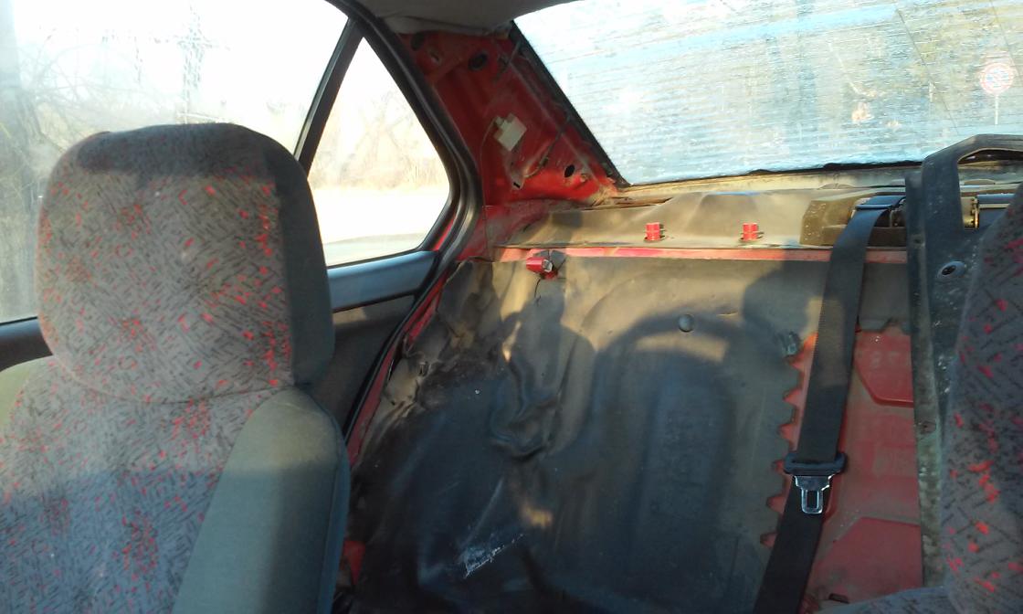

Par cik palodze bija sapelējusi ,tā nekavējoties tika ravēta nost un sāku tīrīt arī beņķus:

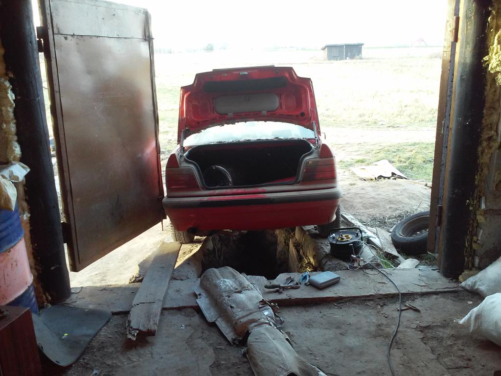

Šodien nomazgāju,vēl jo vairāk gribas uzpulēt ;D kamēr slapjš spīd kā vajag ;D pirmo reizi bija ar kerheri tik brutāli tuvu jāliek pistole,lai dabūtu tās sūnas nost no jumta un bagažnieka.
10 Dec 2014, 23:38
Tev bedre ir ārpus garāžas? :hahaha: es nosākuma tā, wdf? :D bet nu malacis par izeju no situācijas :super: :super: :super:

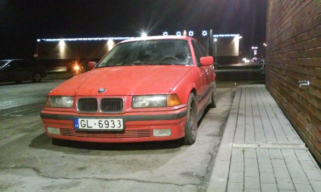

Nomazgāts uzreiz pēc citas mašīnas izskatās :super:
11 Dec 2014, 00:02
Kā jau helrot krāsa: nomazgāta super, kā izžūst tā izskatās pabalējusi.

Jap,man ir estakāde,uz kuras jāuzbrauc,lai iebrauktu garažā,garažu ierīkoju bijušās kūts vietā ;D bet drīz būs lielās pārmaiņas,nebūs jābrauc ne pa kādu estakādi(bikaz lowered problemz) un bedre ar būs iekšā.
