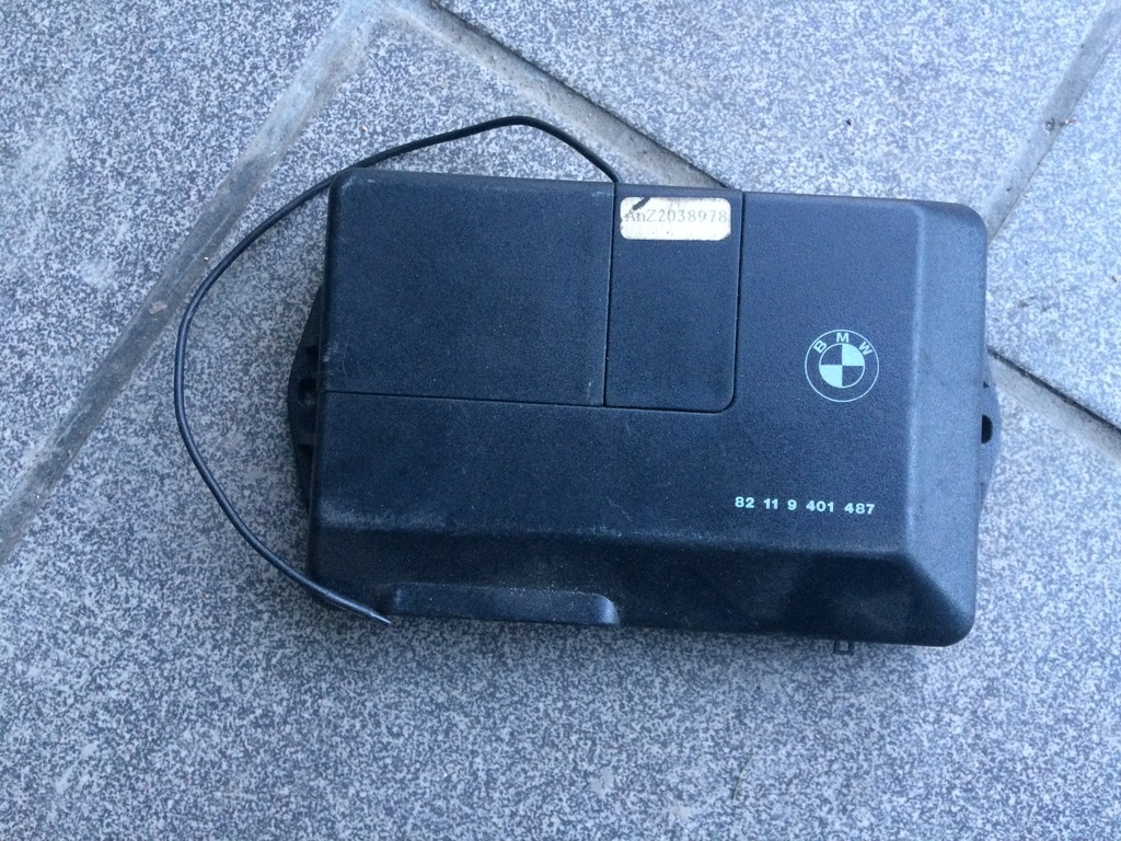

Sveiki, jau kādu laiku problēma ar OEM signalizāciju, aizslēdzot auto tas pēc 3-5min sāk mirgot un gaudot... ar mazo atslēdziņu atslēdzu skaņas signālu, šodien nomainīju aķīti uz jaunu, jo iepriekšējo izēda jau kārtējo reizi avareikas... šodien pajaucu ārā slonu un zem cimdu nodalījuma atradu kastīti ar kodu 82 11 9 401 487 links no googles kā tā kaste izksatās https://a.allegroimg.com/s1024/0c337e/2 ... cff938177f , atvienojot kasti, auto iedarbināt var, bet aizslēgt vairs nevar, kastei klāt bija velviena kaste kas tieši atbild par attālinātu auto aizslēgšanu un atslēgšanu. Varbūt kāds zina ko var lietas labā darīt. Negribās visu laiku turēt mašīnu vaļā, jo manuāli aizslēgt ar atslēgu arī nevaru. Viss šis sākās pirms kāda gada kad pirmo reizi nosēdās aķis.
